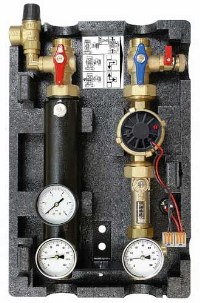

Mit der Solarstation "Tacosol EU 21" ist ein völlig autarker Betrieb der Solarwärmeanlage möglich.
Die Solarstation Tacosol EU 21 im Einsatz auf der Intersolar 2007.
Ein Beispiel ist die Solarstation ‚Tacosol EU 21' von Taconova in einer globalstrahlungsgeregelten Ausführung mit Gleichstrom-Solarpumpe.
Die Solarstation ‚Tacosol' fasst als kompakte, vormontierte Armaturengruppe alle Regel- und Sicherheitsbauteile wie Umwälzpumpe, Sicherheitsventil, Durchflussmengenregler, Entlüfterflasche sowie Manometer und Thermometer zusammen. Mit der Solarstation ‚Tacosol EU 21' bietet der Hersteller zusätzlich eine globalstrahlungsgeregelte Ausführung an. Die Sonne liefert dabei nicht nur die Antriebsenergie für die Gleichstrom-Umwälzpumpe, sondern ist gleichzeitig auch der Solarregler: Die Intensität der Globalstrahlung regelt über den solar erzeugten Pumpenstrom direkt die Drehzahl und damit auch die Förderleistung der Pumpe. Für die Versorgung mit Sonnenstrom wird ein Photovoltaik-Modul (ca. 20-25 Wp) eingesetzt und über ein 2,5 mm²-Verbindungskabel mit den Anschlussklemmen der Solarstation verbunden. Damit ist ein völlig autarker Betrieb der Solarwärmeanlage möglich: Es entfallen sämtliche elektrische Komponenten wie Netzanschluss und Solarregler.
Die Sonne regelt direkt die Pumpendrehzahl
Da die von der Sonneneinstrahlung betriebene und geregelte Pumpe abhängig vom Strahlungsangebot den Solarspeicher lädt, kann auch auf Kollektor- und Speicherfühler verzichtet werden, was den Verdrahtungsaufwand zusätzlich reduziert. Trotzdem bleibt der Betrieb des Kollektorkreislaufs nicht ohne Überwachung: Ein in der Solarpumpe integrierter Temperatursensor unterbricht beim Erreichen einer Speichertemperatur von 95 °C die Speicherladung durch eine Sicherheitsabschaltung.
Solar-Übergabestation erfüllt Zusatzfunktionen
Die beiden vor- und rücklaufseitigen multifunktionalen Kugelhähne dienen mit zur Aufnahme des Füll- und Entleerhahns (Rücklauf) sowie des Sicherheitsventils (Vorlauf). Für Wartungsarbeiten ermöglichen die beiden Absperreinrichtungen die Trennung von Kollektor- und Speicherseite, um im Reparaturfall nicht den gesamten Leitungsinhalt entleeren zu müssen. Eine wesentliche Voraussetzung für die Temperaturbeständigkeit ist, in der Herstellung geeignete Dichtungen zu verwenden sowie die Kunststoffteile zu vermeiden. Deshalb sind beispielsweise in den Kugelhähnen Rückflussverhinderer aus Metall integriert.
Der Betrieb einer solarthermischen Anlage erfordert Komponenten, welche die Eigensicherheit des Systems sicherstellen und für die höchstmögliche Ausbeute an Solarenergie sorgen. Eine Solarstation hat also nicht nur die Umwälzung des Solarfluids zur Aufgabe, sondern auch entstehenden Dampf von der Membran des Ausdehnungsgefäßes fernzuhalten, Luft und Gase abzuscheiden und die Durchflussmenge konstant zu regulieren. Die von von Taconova entwickelte Solarstation erfüllt die konstruktiven Voraussetzungen, um die Beständigkeit gegen die im Betrieb auftretenden hohen Temperaturen und darüber hinaus die Eigensicherheit der gesamten Solaranlage sicherzustellen.
