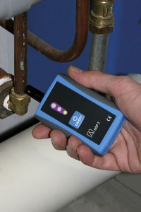

Bei undichten Gasleitungen droht Explosionsgefahr! Das neue Gasspürgerät GSP3 von AFRISO-EURO-INDEX ist ein leichtes und handliches Gasspürgerät zum Aufspüren von Lecks brennbarer Gase an Gasleitungen sowie deren Verbindungsstellen, an Gaszählern, Gasbrennern sowie an Gastanks und in Räumen.
Mit dem handlichen Gasspürgerät kann die Intensität  austretender Gase leicht abgelesen werden. Foto: AFRISO-EURO-INDEX
Der Gassensor des Spürgerätes reagiert auf alle brennbaren Gase wie z.B. Erdgas-Methan, Flüssiggas-Propan oder Butan. Das Vorbeiführen des Fühlers an der vermuteten Leckstelle führt zum qualitativen Aufspüren von Gasaustrittstellen. Dabei kann die Intensität des austretenden Gases an zwei roten LED abgelesen werden. Zugleich ertönt über einen integrierten Piezo-Signalgeber ein in der Frequenz ansteigendes und zur Gaskonzentration proportionales, akustisches Signal.
Das Gasspürgerät GSP3 hat eine Empfindlichkeit von 50 ppm; der Messbereich beträgt 0 bis 2.000 ppm (Methan). Der Halbleitersensor selbst ist vor zu hohen Gaskonzentrationen bzw. vor Vergiftungen sicher geschützt. GSP3 wird mit zwei 1,5 V Batterien (Mignon, AA) versorgt; die Betriebsdauer reicht für ca. 10 Stunden. Wird das Gerät länger als vier Minuten nicht benutzt, schaltet es sich automatisch ab. Das 160 g leichte Gerät kann aufgrund seiner kompakten Abmessungen (Pocket-Format) ganz bequem mitgeführt werden.
