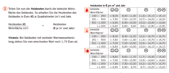

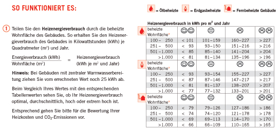

Ob die zuletzt gezahlten Heizkosten im Durchschnitt lagen oder überhöht waren bzw. wo und in welchem Umfang Sanierungsbedarf bestehen könnte, zeigen der Heizspiegel und das kostenlose Heizgutachten auf.

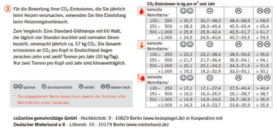

Der Bundesweite Heizspiegel basiert auf bundesweit erhobenen Heizdaten von 63.000 zentral beheizten Wohngebäuden. Mieter und Eigentümer können die Zahlen ihrer aktuellen Heizkostenabrechnung des Jahres 2008 mit den Werten des Heizspiegels vergleichen und so ihr Gebäude einstufen. Der Heizspiegel bewertet den Heizenergieverbrauch und die Heizkosten von Wohngebäuden in vier Klassen: optimal, durchschnittlich, erhöht und extrem hoch. Hierbei wird zwischen Erdgas, Heizöl und Fernwärme unterschieden. Darüber hinaus werden die jeweils angefallenen CO2-Emissionen aufgeführt.
