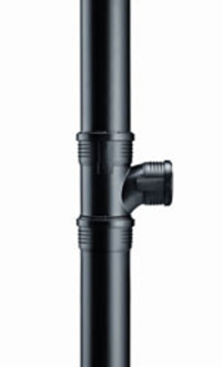

Abwasser-Stecksystem Geberit Silent-PP zur schnellen, einfachen, sicheren und<br />wirtschaftlichen Montage Schalloptimierter Abwasserleitungen.

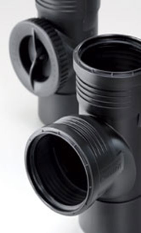

Hydraulik- und Schalloptimierte, rippenverstärkte Formstücke mit höherer Abflussleistung für<br />eine wirtschaftlichere Dimensionierung.
Komplettes Stecksystem mit Mehrschichtrohren und rippenverstärkten Formstücken in den Dimensionen DN 40, 50, 75, 90 und 110. Fotos:Geberit

Was jedoch von besonderer Bedeutung ist: Wichtige Formstücke wurden hydraulisch und schalltechnisch optimiert. So ist beispielsweise der Abzweig 87.5° in den Dimensionen 90/90, 110/90 und 110/110 mit MAX, einer speziellen Formgebung, ausgeführt. So kann die Anschlussleitung gut ablaufen, auch wenn der Fallstrang bereits belastet wird. Der Abzweig mit Innenradius bringt dem Anwender einen wirtschaftlichen Nutzen: Der Fallstrang kann höher belastet werden. So kann oft anstelle eines Fallstranges in der Dimension DN 110 eine Dimension kleiner gewählt werden.
Neuer Revisions-Schraubdeckel
Fäkalien und Wasser, die in einem Fallstrang entwässert werden, werden entlang der Rohrinnenwand in einem Wasserfilm herunter gespült. Dieser Film sollte nach Möglichkeit so wenig wie möglich unterbrochen werden, damit keine unnötigen Geräusche im Fallstrang entstehen. Aus diesem Grund wurde zum Beispiel beim Reinigungsstück (zur Revision) darauf geachtet, dass der Schraubdeckel so ausgeführt wurde, dass Deckel und Formstück eine kompakte Einheit bilden. So passt sich der Verschluss flächenbündig dem Innenrohr an und es werden keine unnötigen „Aufschlagzonen“ gebildet.
