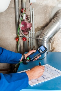

Hezungs-Check Messgerät<br />Bild: VdZ e. V.
Bild: VdZ e. V.
