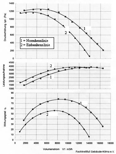

Die Leistungsdaten von Ventilatoren werden in Kennlinien oder Kennfeldern angegeben. Dabei handelt es sich um Norm-Kennlinien, die auf Normprüfständen nach DIN 24163 bei definierten ungestörten saug- und druckseitigen Anschlussbedingungen ermittelt wurden.
Ventilatorkennlinien (Druckerhöhung, Leistungsaufnahme, Wirkungsgrad)
Quelle: Fachinstitut Gebäude-Klima e.V.
Bei direktgetriebenen Ventilatoren ist die Drehzahl abhängig von der Drehzahl des Antriebsmotors, die sich wiederum belastungsabhängig durch Schlupf verändert. Die Ähnlichkeitsgesetze können deshalb nicht ohne Kenntnis der Drehmomenten-Drehzahl-Charakteristik des Antriebsmotors angewendet werden.
Bei riemengetriebenen Ventilatoren gelten die Kennlinien für konstante Drehzahlen und konstante Luftdichte (1,2 kg/m2) am Ventilatoreintritt. Sie sind nach den Gesetzen der Ähnlichkeitsmechanik aus Prüfstandsdaten berechnet.
Normkennlinien haben für einen in eine Anlage oder in ein Gerät integrierten Ventilator nur dann Gültigkeit, wenn die Zu- und Abströmbedingungen denen auf dem Prüfstand entsprechen. In der Regel wird das bei gemessenen Gerätekennlinien erfüllt. Bei Ventilatoren weichen die Kennlinien im Einbauzustand von den Normkennlinien ab und sie müssen deshalb durch Abschätzung der Störeinflüsse ermittelt werden.
