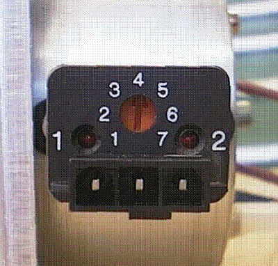

Infrarot-Flackerdetektor-Einstellung
Quelle: Satronic

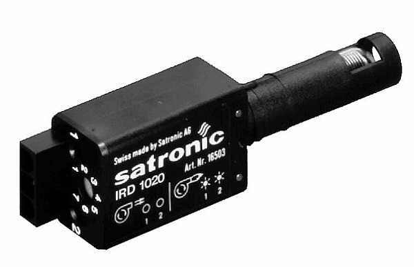

Infrarot-Flackerdetektoren werden in Blaubrenner eingesetzt. Die Strahlungsintensität einer Flamme ändert sich mit einer Frequenz von ca. 10 Hz. Ein Siliziumsensor erfasst die modulierende Flammenstrahlung und wandelt sie in ein elektrisches Signal um. Durch eine Filterkette im Verstärker des Flackerdetektors wird erreicht, dass lediglich Spannungsänderungen im Bereich von 5–16 Hz verstärkt werden. Die Empfindlichkeit des Flackerdetektors kann durch Verändern des Verstärkungsfaktors an die jeweiligen Anforderungen angepasst werden. Jedoch nimmt mit zunehmender Verstärkung des Signals die Trennschärfe zu fremden Signalen ab.
Flammenüberwachung
  • - Es können sowohl Öl- wie auch Gasflammen überwacht werden
  • - Der Flammenfühler kann bei einer Umgebungstemperatur von -20° C… +60° C betrieben werden
  • - Der Flackerdetektor wird erst aktiv, wenn ein Mindest-Gleichlicht überschritten wird. Dies verhindert, dass elektromagnetische- und/oder Zündfunken-Störungen den IRD beeinflussen können
  • - Die Empfindlichkeit ist einstellbar
  • - Leuchtdiode 1 (LED) ist eine Vorwarndiode sowohl für die Vorbelüftung als auch den Betrieb. Leuchtdiode 2 zeigt den jeweiligen Schaltzustand des Fühlers an: Ein oder Aus
  • - Während der Vorbelüftung zeigt die LED 1 evt. Fremdlicht durch Flackern oder Volllicht an, bevor der Fühler einschaltet (LED 2)
  • - Während dem Betrieb arbeitet LED 1 als Vorwarnung für ein zu schwach eingestelltes Flammensignal: sie beginnt zu flackern oder erlischt, bevor der Fühler abstellt
  • - Die geringen Abmessungen des Fühlers erlauben den Einbau an jedem Brenner. Der dazu benötigte magnetische IRD-Halter besitzt die gleichen Befestigungsmasse wie der FZ-Halter. Dieser magnetische Halter stellt das in der DIN EN 298 geforderte Abschalten des IR-Fühlers beim Entfernen aus dem Halter sicher
  • - Im Gegensatz zu UV-Röhren erfährt der Flackerdetektor keine Alterung
Einbauvorschrift
  • - Der Fühler soll so eingebaut werden, dass das auftreffende Licht möglichst stark pulsiert. Dies wird erreicht, wenn der Fühler möglichst nahe an der Flamme positioniert wird oder wenn er nur auf einen Teilbereich der Flamme ausgerichtet wird (z.B. mittels Sichtrohr)
  • - Es darf kein Fremdlicht auf den Fühler fallen (z.B. durch Ritzen oder Schaugläser). Pulsierendes Fremdlicht (z.B. von Fluoreszenzröhre oder Glühbirne) kann eine Störabschaltung zur Folge haben. Wegen der sehr hohen Empfindlichkeit des Fühlers darf der Zündfunke weder direkt noch indirekt (Reflexionen) vom Fühler gesehen werden
  • - Der Infrarot-Flackerdetektor soll so eingebaut sein, dass die Umgebungstemperatur in keinem Fall 60° C überschreitet. Bei höheren Temperaturen sind Funktion und Lebensdauer gefährdet. Ferner ist darauf zu achten, dass das Gerät keinen übermäßigen Vibrationen oder Schlägen ausgesetzt ist
  • - Der notwendige magnetische IRD-Halter muss auf eine plane Fläche montiert werden, um mechanische Spannungen und somit eine mögliche Zerstörung des Halters zu vermeiden

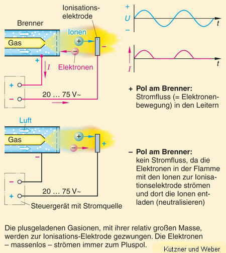

Ionisationsflammenüberwachung
Ionisationsüberwachung
Quelle: Kutzner und Weber
Die Ionisationsflammenüberwachung stellt eine kostengünstige Lösung zur Überwachung von Blau- und Gelbflammen dar. Bei Ölbrennern hat sich diese Methode nicht durchgesetzt, da sich auf den in die Flamme befindlichen Elektroden, besonders bei der Verwendung von Additiven im Heizöl, nach kurzer Zeit Ablagerungen bilden, die die Bildung eines Ionisationsstroms behindern, was zur Störungsmeldung führt.
