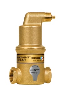

In einer Solaranlage kann es zu sehr hohen Temperaturen kommen, die zu Dampfbildung führen. Um Dampfaustreten - bis hin zum Trockenkochen - zu vermeiden, werden die notwendigen Entlüfter, meist hinter Absperrventilen montiert. Dadurch wird das System kaum entlüftet, während permanent Luft eintritt. Da Solaranlagen in der Regel mit sekundären Wärmequellen zusammenarbeiten, fällt es meist nicht einmal auf, wenn der Solarteil durch zu viel Luft im System faktisch nicht mehr funktioniert.
Montagezeichnung
Montagezeichnung
Die optimale Entgasung einer Solaranlage erfolgt an der Stelle mit der höchsten Temperatur und dem niedrigsten Druck, d.h. an der höchsten Stelle. In der Vergangenheit wurde jedoch dieser Punkt gemieden, da sich bei hohen Temperaturen Dampf bildet, der im Extremfall zum Auskochen der Anlage führt. Um dies zu verhindern werden Absperrvorrichtungen eingebaut, die manuell geschlossen, bzw. geöffnet werden müssen.
Aber wer steigt seinen Kunden schon gerne zum Entlüften aufs Dach?
Nach Zeiten mit geringer Sonneneinstrahlung befindet sich immer eine große Menge Luft in den Kollektoren. Nicht nur dann, sondern auch bei der Inbetriebnahme sollte das System an der höchstgelegenen Stelle gut entlüftet werden. Dies wird aus praktischen Gründen nicht immer oder nicht ausreichend durchgeführt. Logische Folge ist eine zeitaufwendige Inbetriebnahme und anhaltende Zirkulationsprobleme.
Luft und der darin enthaltene Sauerstoff beschleunigt zudem die Zersetzung der Solarflüssigkeit, die in einem Maße verklumpen und sich verfestigen kann, dass ein ganzes Solarsystem irreparabel beschädigt wird. Luft in den Kollektoren sorgt somit für eine „falsche Stagnation“ bzw. zu Verstopfungen. Der Kollektor kann seine Wärme nicht abgeben, während die Pumpe arbeitet, ohne Flüssigkeit zu fördern. In einem solchen Fall liegt der Wirkungsgradliegt sogar unter null.
Die optimale Entgasung einer Solaranlage kann jetzt problemlos am höchsten Punkt der Anlage erfolgen. Vollautomatisch, ohne jede Angst, die Anlage könnte ausdampfen. Die bewährten SpiroTop Solar Großentlüfter/ SpiroVent Solar Luftabscheider sind ab sofort auch mit AutoClose-Funktion lieferbar. Sobald die Temperatur der Flüssigkeit den Siedepunkt übersteigt, wird das Entlüftungsventil verschlossen. Somit kann kein Dampf entweichen. Sinkt die Temperatur, arbeitet der Entlüfter weiter.
