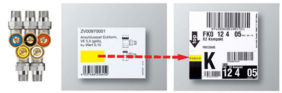

Für die optimale Massenstromanpassung an die jeweilige Heizleistung des Heizkörpers stehen fünf farblich gekennzeichnte, kv-voreingestellte Anschluss-Sets in zwei Ventilgrößen zur Verfügung. Die Sets sind in in Eck- oder Durchgangsform erhältlich.
Die Zuordnung ist denkbar einfach – die farbige Kennzeichnung des Voreinstellwertes findet sich deutlich sichtbar auf der Verpackung des Heizkörpers und der dazu passenden Verschraubung. Am Ventil selbst ist der farbige Ring schon durch die transparente Schutzkappe zu erkennen.

x-part – komplett, durchdacht, einfach im Handling: Die x-part Anschluss-Sets sind erhältlich in Eck- oder Durchgangsform mit werkseitiger kv-Voreinstellung, jeweils inklusive Rücklaufverschraubung.
Sowohl das Ventil selbst, als auch die Set- und Heizkörper-Verpackung sind zur einfachen Zuordnung farblich gekennzeichnet.
