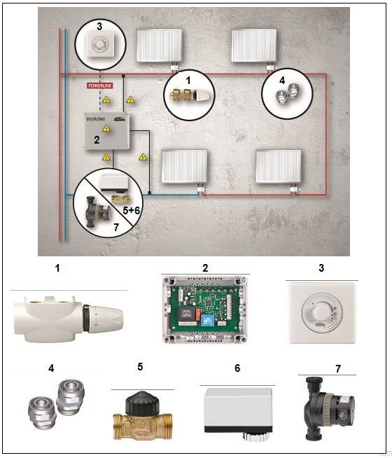

Nach der Installation des „eccolution“-Systems ist die Versorgung der einzelnen Heizkörper in jedem Fall gewährleistet, ohne dass sich die Temperaturspreizung von Vorlauf/Rücklauf verändert.<br />Die Sanierungs-Lösung mit Regelventil und Stellantrieb (siehe Abb.) ist optimal geeignet für Teil- oder Zug um Zug-Sanierungen.
Für die energetisch hoch effiziente Sanierung von größeren Objekten mit Einrohr-Heizungsanlagen empfiehlt sich eine solche „dezentrale“ Pumpenlösung, da damit der Aufwand für Hilfsenergien in der Wärmeverteilung im Gegensatz zur zentralen Pumpenlösung nochmals reduziert wird.

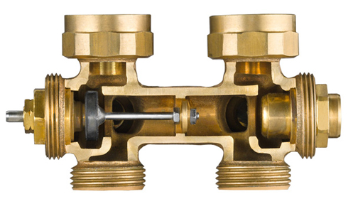

Das Sanierungssystem für die Einrohrheizung „eccolution“
Herkömmliche Einrohr-Ventile sind mit einer festen Bypass-Strecke ausgestattet. Unabhängig von der Wärmeanforderung am Heizkörper ist der Heizkreisvolumenstrom also immer gleich. Die im Austausch installierte, beidseitig anströmbare „eccolution“-Armatur (siehe Abb.) ist hingegen mit einem Gegenkegel und einem variablen Bypass ausgestattet. Für den Auslegungsfall stellt das Ventil etwa ein Drittel des Heizkreis-Massestroms dem zugehörigen Heizkörper zur Verfügung, circa zwei Drittel sind als Bypass-Anteil definiert. Bei maximalem Leistungsbedarf liegt eine 70/30-Verteilung zugunsten des Heizkörpers an. Ist keine Heizleistung gefordert, bleibt der Thermostatkopf geschlossen, der Heizkreis-Massestrom passiert diesen Heizkörper in vollem Umfang über den Bypass.
Zum System „eccolution“ gehören darüber hinaus entsprechende Regelventile mit Stellantrieb – alternativ dazu eine geregelte Hocheffizienzpumpe – sowie Sollwertregler und Sollwertsteller. Über die kontinuierliche Messung des ∆t zwischen Vor- und Rücklauf mit entsprechender Regulierung des Massestroms kann dadurch die konstante Spreizung zwischen Vor- und Rücklauf abgesichert werden.

eccolution – die Komponenten. Patente Regeltechnik für effiziente Sanierung der Einrohrheizung.
  1. Einrohrhahnblock mit Gegenkegel. Zum Ersatz von Standard-Hahnblöcken in Einrohrheizungen. Ausführungen Ventil links und Ventil rechts, inkl. Verkleidung und Thermostatkopf.
  2. Sollwertregler. In den Ausführungen mit und ohne PLC.
  3. Sollwertsteller „Ecco“ (optional). Betrieb durch Powerline-Technik.
  4. Adapterstücke für abweichende Achsabstände. Set 1 für Achsabstand min. 40/50 bis max. 60/50 / Set 2 für Achsabstand min. 34/50 bis max. 66/50.
  5. Regelventil für den Einrohrstrang. Durchgangsform, Dimension DN 15.
  6. Stellantrieb für das Regelventil. 24 V, 0-10 V Eingangssignal.
  7. Hocheffiziente Umwälzpumpe. Energieeffizienzklasse A.
