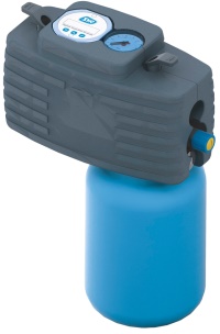

Die neue Kompaktklasse der Armaturenkombinationen: Das Anschlusscenter 3200 All-in-One von SYR überzeugt mit großem Produktumfang, Sicherheitsgarantie und platzsparender Installation. Bild: SYR <br />
Eine normgerechte Heizungsbefüllung bzw. -wasseraufbereitung ist für den Fachmann eine komplexe Arbeit, denn viele unterschiedliche Faktoren müssen bedacht werden. Das Anschlusscenter 3200 All-in-One erleichtert dem Handwerker diese Aufgabe: Mit der Armatur enthärtet oder vollentsalzt er das Füllwasser der geschlossene Heizungsanlagen, schließt diese norm-gerecht an und erhält so die Herstellergewährleistung – alles ohne großen Aufwand, denn die neue Kompaktklasse hat alles an Bord. Der Clou liegt in der Kombination der SYR Komponenten FüllCombi BA und Anschlusscenter 3200 zur All-in-One-Lösung, modulweise mit Kartusche HWE oder HVE zur Heizungswasserbehandlung. Mit ihren geringen Abmessungen gibt die Armaturenkombination der Redewendung „Platz ist in der kleinsten Hütte“ somit eine neue Bedeutung. Die kurze Einbauzeit überzeugt zusätzlich, denn im Vergleich zur konventionellen Installation spart die Armatur Platz sowie Arbeitszeit und benötigt weniger Einbaustrecke.
