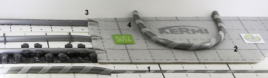

  1. Zweiseitig kaschierte EPS-Systemplatte x-net connect base mit eingeschnittenen Zuleitungen
  2. Systemplatte x-net connect cover
  3. Übergangsbereich der durchlaufenden Zuleitungen von unten auf die verschiedenen x-net Systeme (C 17 Klettsystem, C11 Noppensystem, C12 Tackersystem oder C16 Clip System)
  4. Separat ausgebildeter Heizkreis mit Klettrohr in der Ebene über den durchlaufenden Zuleitungen – einzeln zu regeln und damit EnEV konform

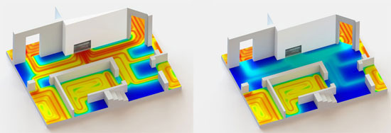

Die thermische Simulation einer typischen Anbindesituation eines Fußbodenheizungsverteilers zeigt die resultierende Fußboden-Oberflächentemperatur im Vergleich: Im Bild links ohne x-net connect – im Bild rechts die durchlaufenden Zuleitungen über x-net connect geführt (hier ohne separat regelbaren Heizkreis auf den x-net connect cover).
Situation im Bild: Als Verteiler-Aufstellort wurde ein an den Flur angrenzender Raum gewählt. Die durchlaufenden Zuleitungen zu allen anderen Räumen sind über x-net connect geführt – der Heizkreis des Raumes überdeckt diese. Im Flur (links im Bild) ist ein separat regelbarer Heizkreis ausgeführt
