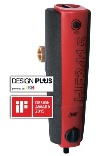

Der Heizungsfilter HF 3415 der SYR Hans Sasserath GmbH & Co. KG schützt dank intelligenter Technik gleich vierfach: mit PEARL-Technologie, Magnetlanze, Rückspülung und Entlüftung. Damit sorgt der Filter für einen energieeffizienten Betrieb und eine verlängerte Lebensdauer der Heizungsanlage. Bild: SYR <br />
Perfekt austarierte Heizungsanlagen dank 4-Wege-Schutz: Das ist die Kernkompetenz des HF 3415. Herzstück des Filters ist die PEARL-Technologie. Sie schützt vor Sedimenten und Hämatit mit cleverer Technik: Im Inneren der Armatur befinden sich dicht aneinander liegende Kunststoffperlen – ähnlich einem Gewebe –, die sich durch den zirkulierenden Volumenstrom der Heizungsanlage statisch aufladen. Auf diese Weise binden die Perlen sowohl Schlamm (Hämatit) als auch frei schwebende Schmutzpartikel. Wird das Kugelventil des HF 3415 geöffnet, unterbricht ein Mechanismus sofort den hydraulischen Volumenstrom und schützt den gesamten Heizkreislauf so vor Verunreinigungen. Die Schmutzpartikel, die sich am Filter sammeln, lassen sich durch Rückspülen einfach entfernen. Diese Methode sorgt auch dafür, dass der Lufteintrag der Heizungsanlage im oberen Segment des Filters gesammelt wird und über das Entgasungsventil automatisch entweicht. So ist der Heizkreislauf zusätzlich geschützt.
