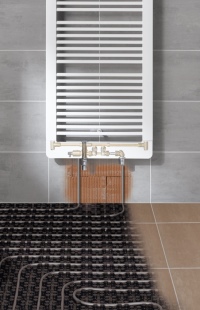

Die neue x-link plus Anschlussgarnitur ermöglich nun auch die Anbindung über den 50-mm Anschluss der Kompakt-Badheizkörper: x-link plus (Bild Anschlusssituation ohne Blende), Heizkörper Tabeo mit x-net C16 clip System.
Heizkörper Tabeo mit x-link plus Anschlussgarnitur, Blende in weiß<br />Bilder: Kermi GmbH
Bilder: Kermi GmbH

Die x-link plus Anschlussgarnitur vereint Ventilhahnblock und x-link Anschlussgarnitur. Alle Anschlüsse liegen für eine einfache Montage in einer Ebene. Bei beiden Varianten ist in der Anschlussgarnitur ein Regelelement integriert, das die Rücklauftemperatur auf den für die Fußbodenheizung zulässigen Wert begrenzt, ohne das notwendige, höhere Temperaturniveau für den Heizkörper zu beeinflussen. Die getrennte Regelbarkeit von Heizkörper und Fußbodenheizung bleibt erhalten.
Für höchste Ansprüche an das Bad-Design
Die x-link Anschlussgarnitur für Ventilheizkörper ist unsichtbar hinter der Heizkörperblende verborgen. Bei x-link plus für Kompaktheizkörper tritt die Anschlussgarnitur an die Stelle des sonst üblichen Ventilhahnblocks – inklusive formschöner Blende in weiß oder chrom. Die Optik des Heizkörpers und des Badambientes bleibt dadurch nahezu unbeeinflusst und wird auch nicht durch klobige Regelungskästen oder Wandeinbauboxen beeinträchtigt. Lediglich ein zusätzlicher Stellkopf am Heizkörper verrät den Kombi-Betrieb mit einer Fußbodenheizung.
