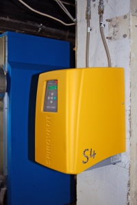

Vakuumentgasung leicht gemacht: der Spirovent Superior S4 für Systemvolumen bis 25 m³.<br />Bild: Spirotech BV
Bild: Spirotech BV
