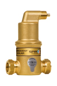

Sicherer Betrieb und höhere Effizienz – diese Vorteile bietet der Luftabscheider SpiroVent Solar AutoClose aus dem Hause Spirotech. Durch das Entfernen von Luft und Mikroblasen kann der Handwerker eine Solaranlage schneller einregulieren und dafür sorgen, dass sie ohne Ausfallzeiten dauerhaft optimal arbeitet. Das Gerät ist für Temperaturen bis 180°C geeignet.
Der SpiroVent Solar AutoClose – hier für die horizontale Installation – bewirkt eine höhere Effizienz und Sicherheit in Solaranlagen.<br />Bild: Spirotech<br />
Bild: Spirotech
Mit dem SpiroVent Solar AutoClose wird die Solaranlage dort entgast, wo es am sinnvollsten ist – an der höchsten Stelle direkt in Kollektornähe. Die Solarflüssigkeit erreicht hier die höchste Temperatur bei geringsten Druck. Ein Ausdampfen oder Trockenkochen wird durch die AutoClose-Funktion zuverlässig verhindert: Sie bewirkt, dass das Entlüftungsventil geschlossen wird, wenn die Temperatur der Flüssigkeit über den Siedepunkt steigt. Dann wird weder Luft noch Dampf abgeschieden. Sinkt die Temperatur, öffnet sich das Ventil wieder automatisch, die Entgasung wird fortgesetzt. Auf diese Weise unterbindet der Entlüfter, dass die Solaranlage ineffizient arbeitet. Dies bleibt häufig unbemerkt, weil ein zweiter Wärmeerzeuger zugeschaltet wird.
Darüber hinaus verhindert ein SpiroVent Solar AutoClose auch das frühzeitige Zersetzen der Solarflüssigkeit. Das Entlüftungsventil ist leckfrei, es kann nicht abgesperrt werden. Durch die ausgefeilte Luftkammerkonstruktion wird sichergestellt, dass Druckschwankungen aufgefangen werden und keine Verunreinigung des Ventils stattfindet. Daher gewährt Spirotech 5 Jahre Garantie auf das Produkt.
Der SpiroVent Solar AutoClose eignet sich für Neuanlagen sowie zur Nachrüstung bei Wasser-Glykol-Mischungen zwischen 20 und 50 %. Es stehen Ausführungen für den horizontalen oder vertikalen Einbau sowie Größen bis 1 ½ Zoll zur Verfügung.
