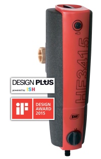

4 in 1-Könner: SYR Heizungsfilter HF 3415 punktet mit großem Funktionsumfang
Heizungsanlagen sind komplexe, fein austarierte Systeme, die immer sensibler auf Verschmutzungen reagieren. Wichtig ist daher ein Schutz gegen metallische Partikel und andere Verunreinigungen. Der Heizungsfilter HF 3415 von SYR beugt solchen Szenarien mittels Pearl-Technologie und Magnetfeld vor. Als Kombigerät mit verschiedenen Produkthighlights schützt er die Anlage vierfach: durch PEARL-Technologie, Magnetlanze, Rückspülung und Entlüftung. Gleichzeitig sorgt der Filter so für einen energieeffizienten Betrieb und eine verlängerte Lebensdauer der Heizanlage. Sein innovatives, technisches Konzept brachte ihm zudem die Auszeichnung „Design Plus powered by ISH“ sowie den Gewinn des IF Design Awards in der Kategorie "Building Technology" ein.
Der HF 3415 sorgt mit seinem 4-Wege-Schutz für perfekt eingestellte Heizungsanlagen. Zudem überzeugte die Armatur mit seinem Design zwei internationale Fachjurys und erhielt die Auszeihnungen ”Design Plus-Award powered by ISH” sowie ”iF Design Award”.<br />Bild: SYR Hans Sasserath
Mit seinem 4-Wege-Schutz sorgt der HF 3415 für perfekt vor Schmutz geschützten Heizungsanlagen. Herzstück dieser vierfachen Sicherheit ist die Pearl-Technologie, die Sedimenten, Magnetit und Hämatit den Kampf ansagt. Im Inneren der Armatur befinden sich dicht aneinander liegende Kunststoffperlen – ähnlich einem Gewebe –, die sich durch den zirkulierenden Volumenstrom der Heizungsanlage statisch aufladen. Dadurch binden die Perlen sowohl Schlamm (Hämatit) als auch freischwebende Schmutzpartikel. Sobald das Kugelventil des HF 3415 geöffnet wird, unterbricht ein Mechanismus den hydraulischen Volumenstrom und schützt den Heizkreislauf vor Verunreinigungen. Die am Filter gesammelten Schmutzpartikel werden durch Rückspülen entfernt. Gleichzeitig sorgt dieses Prinzip dafür, dass der Lufteintrag der Heizungsanlage im oberen Segment des Filters gesammelt wird und über das Entgasungsventil automatisch entweicht. Diese Entlüftungsfunktion schützt den Heizkreislauf zusätzlich.
Mit Magnetismus zum Erfolg
Im zentralen Kern des HF 3415 befindet sich eine Tauchhülse aus Kunststoff, in welche eine Magnetlanze integriert ist. Die Hülse sorgt für eine isolierte und trockene Lagerung der Lanze, so dass diese nicht mit dem Medium Heizungswasser in Kontakt kommt. Das erzeugte Magnetfeld sorgt dafür, dass dem durch den Filter fließenden Heizungswasser all seine Magnetit-Teilchen entzogen werden. Die magnetisierten Schmutzpartikel werden über den Armaturenkern so stark an die Lanze gebunden, dass sie nicht mehr über den Volumenstrom in den Kreislauf zurück gelangen können. Vorteil: Gegenüber anderen Filtersystemen können die Schmutzpartikel die Lanze nicht belegen, da die Pearl-Technologie diesen zuvor abgefiltert hat. Durch das Herausziehen der Lanze löst sich der Magnetit, fällt zur Unterseite des Schlammabscheiders und wird beim Rückspülvorgang ausgeschieden. Weiteres Plus: Dank SYR-Modulbauweise ist die Montage über einen Kreuzflansch in den Größen DN 20, 25 und 32 in waagerechter oder senkrechter Weise möglich. Zudem ist der HF 3415 bauseits mit dem SYR AnschlussCenter 3200 zur Wasserbehandlung und der FüllCombi BA kombinierbar. Die Austauschmöglichkeit gegen eine SYR Heizungsfilterkombi 3315 im Bestand ist durch das Flanschsystem erhalten geblieben.
