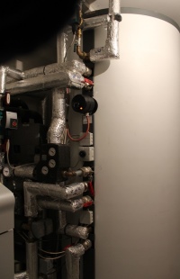

Schichten-Pufferspeicher mit mehreren Vor- und Rückläufen für die verschiedenen Temperaturschichten. <br />Bild: KN
Bild: KN

Der Pufferspeicher ist also ein Bindeglied zwischen den Heizquellen und den Wärmeabnehmern. Gespeist wird er nur von Heizungswasser, das unten als Rücklauf von Verbrauchern wie Heizkörpern abgekühlt einströmt und oben nach der Erhitzung mittels Wärmeübertrager des Heizkessels oder der anderen Wärmequellen warm abgenommen wird. Für ein Einfamilienhaus reicht diese Lösung aus.
Doch inzwischen haben sich Schichtenspeicher etabliert, die auf die verschiedenen Schichten im Speicher zurückgreifen. Wenn oben das 60 Grad warme Wasser lagert, wird von dort etwa ein Heizkörper bedient, der eben jene Temperatur als Vorlauf benötigt. Gleiches gilt für Duschwasser, das mittels des beschriebenen Wärmetauschers erwärmt wird. In der Mitte des Speichers hingegen können 40 Grad warme Schichten vorhanden sein. Diese wiederum reichen aus, um etwa die Flächenheizungen zu bedienen.
