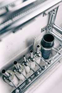

Komplett verrohrt und anschlussfertig: In die Tragsysteme der Installationseinheiten werden bei GIS Quattro bereits Trinkwasser-, Heizungs- und Abwasserrohre von Geberit integriert.

Geringe Schachtbreiten – ein Plus an vermietbarem Wohnraum: sämtliche Geberit Versorgungsleitungen und Elektrokabel und/oder Kabelbündel können auch bei hohen Brandschutzanforderungen auf Nullabstand montiert werden.
Geringe Schachtbreiten – ein Plus an vermietbarem Wohnraum: sämtliche Geberit Versorgungsleitungen und Elektrokabel und/oder Kabelbündel können auch bei hohen Brandschutzanforderungen auf Nullabstand montiert werden.<br />Bilder: Geberit

Bei der Montage von Sanitärinstallationen und Versorgungsschächten gilt es zahlreiche Normen und Vorschriften zu beachten. Für mehr Sicherheit sowie einen optimierten Bauablauf können Installationssysteme auf Bestellung bei Geberit im Produktionswerk in Lichtenstein (Sachsen) industriell vorgefertigt werden: Als Komplettsystem Geberit Quattro enthalten sie neben dem Tragsystem GIS auch Trinkwasser-, Abwasser- und Heizungsrohre aus dem Hause Geberit, die Schachtverkleidung bzw. Systembeplankung und das Deckenverschlusssystem FSH 90 werden wie üblich auf der Baustelle montiert. Die Einzelkomponenten sind perfekt aufeinander abgestimmt und erfüllen im System alle geforderten Schall- und Brandschutzanforderungen für feuerwiderstandsfähige Installationsschächte I 30 und I 90 mit aBG (allgemeine Bauartgenehmigung) und feuerwiderstandsfähige raumschließende Installationswände F 30 und F 90 mit AbP (Allgemeines bauaufsichtliches Prüfzeugnis). Der oft hohe Aufwand für die Zulassung von Einzelkomponenten entfällt. Aufgrund des durchgängigen Schall- und Brandschutzes eignen sich die Geberit Systemlösungen für alle Bauaufgaben im Neubau und in der Sanierung.
