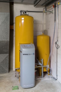

Größere und große Heiz-, Kühl- und Prozesssysteme erbringen nur mit einer exakt angepassten Druckhaltung die gewünschte Leistung. SpiroPress-Druckhalteanlagen garantieren genau dies – einen sicheren und effizienten Betrieb. Sie sind kompakt aufgebaut und lassen sich praktisch überall im Neubau und Bestand integrieren. Das System wird dabei auf die jeweilige Anlage ausgelegt.
Spirotech stellt verschiedene SpiroPressdruckhaltesysteme zur Verfügung – für jede Anlagengröße die passende Lösung.<br />Bilder: Spirotech
Bilder: Spirotech
Spirotech setzt sich bereits seit vielen Jahren konsequent dafür ein, die Druckhaltung genau auf eine Heizung oder Kühlung zuzuschneiden. Als Ausgangspunkt dienen bestimmte Eckdaten. Neben der Leistung in kW betrifft das u. a. die Vor- und Rücklauftemperatur, die statische Anlagenhöhe, das Volumen und die Anschlussgröße bzw. der maximale Betriebsdruck des Sicherheitsventils.
Sind die SpiroPress-Geräte im Einsatz, ergibt sich eine ganze Reihe von Vorteilen. Dazu zählen unter anderem der exakte Druck im gesamten System ohne Schwankungen, reduzierte Betriebskosten, maximaler Wirkungsgrad aller Komponenten und die Reduzierung von Störungen und Ausfallzeiten. Zusätzlich punktet SpiroPress durch geringen Platzbedarf, eine rasche Installation und die Einbindung in die Gebäudeleittechnik.
Empfohlen wird zudem, die Druckhaltung mit der Entgasung des einzuspeisenden Füllwassers und der Schlammabscheidung zu kombinieren. Dieser umfassende Ansatz erhöht die Qualität des Anlagenwassers und die Betriebssicherheit zusätzlich. Zahlreiche Referenzen belegen, dass dieser lösungsorientierte Weg sehr erfolgreich ist.
