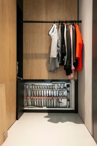

Hier laufen alle Heizkreise zusammen – im x-net Verteilerschrank. Untergebracht ist er unauffällig im Flur hinter der Garderobe – mit Abdeckung wird er dann nicht mehr zu sehen sein und seine Arbeit gut versteckt zuverlässig erledigen.

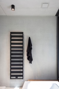

Der Elektro-Heizkörper - Den meist kurzfristigen Wärmebedarf im Bad decken die Bauherren hauptsächlich mit Solarstrom: Der rein elektrisch betriebene Heizkörper Casteo-E spendet schnelle Wärme und ist mit seiner geometrischen Formgebung ein puristischer Blickfang.

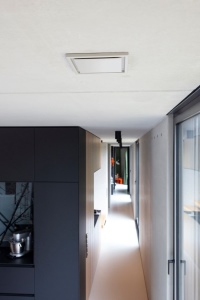

Die x-well Wohnraumlüftung hält sich im Hintergrund, so auch die Erfahrung der Bauherren: Sie arbeitet ohne störende Geräusche und auch optisch fügen sich die dezenten Luftdurchlässe (Bild) harmonisch in das Raumbild ein.

Praktische Ergänzung für das Bad: Elektroheizkörper Casteo
Insbesondere im Bad wünscht sich die Familie manchmal kurzfristig schnelle Wärme, etwa für die Dusche am Morgen. Hierfür fiel die Wahl der Bauherren auf den Heizkörper Casteo als Elektrovariante. Er überzeugte optisch durch sein klar geometrisches Design und bringt das Bad nun vorrangig betrieben mit Strom aus der eigenen PV-Anlage auf Wohlfühltemperatur. Eingestellt wird der Heizkörper bequem über das intuitive Touchdisplay des WRX-Funkreglers. Weitere Komfortaspekte: Durch die Formgebung von Casteo-E lassen sich Handtücher bequem einlegen und über die smarte Regelung sind verschiedenste Programmierungen möglich.
