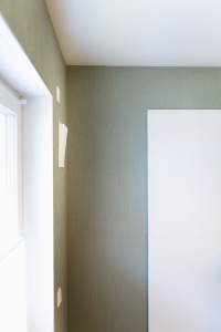

Die automatische Verschlussklappe der kabellosen Lüftungssteuerung inVENTer Connect verschließt die Innenblende bei Pausenfunktion oder Deaktivierung. In der Unterputzvariante ist die Connect-Innenblende im geschlossenen Zustand wandbündig.
