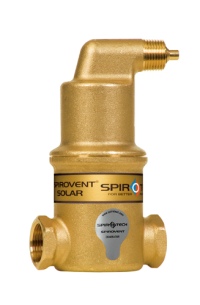

Dampfsichere Solarentlüfter - Automatische Unterscheidung zwischen LUFT und DAMPF
Als Markt- und Innovationsführer bei der Luft- und Schlammabscheidung hat Spirotech ein neues Produkt speziell für Solaranwendungen entwickelt.
Es befindet sich immer eine unbestimmte Menge Luft in einem Solarsystem, sei es durch die Installation, nicht diffusionsdichten Komponenten oder durch Störungen im Betrieb. Bisher wurde man beim Entlüften von Solaranlagen vor ein nur sehr schwer zu lösendes Problem gestellt. An der optimalen Entlüftungsstelle (im Vorlauf, direkt hinter dem Kollektor) kann es betriebsbedingt zu Dampfbildung kommen. Da eine Differenzierung zwischen Luft und Dampf bisher nicht möglich war, öffneten sich die am Hochpunkt installierten Schnellentlüfter und "entdampften" das System. Der dadurch entstandene Flüssigkeitsverlust führt zum Stillstand der Anlage. Auch ein im Keller montierter Entlüfter kann seinen Job nicht 100%ig erledigen, da Luftbläschen nicht immer mit dem Volumenstrom nach unten geführt werden. Vereinen sich mehrere kleine Luftbläschen zu einer Großen, wird der Volumenstrom blockiert.
Spirotech hat dieses Problem gelöst und sich diese Neuentwicklung patentieren lassen. Durch ein im Luftabscheider integriertes Bimetall wird das Entlüftungsventil bei Temperaturen leicht unterhalb der Dampfgrenze geschlossen. Das Austreten von Dampf ist dann nicht mehr möglich. Ist die Solarflüssigkeit wieder abgekühlt, wird diese Verriegelung geöffnet und es kann, bei Bedarf, wieder Luft abgeschieden werden.
Ab sofort können Entlüfter dort montiert werden wo es optimal ist, am
HÖCHSTEN und HEIßESTEN
Punkt der Anlage.
Das Spirotech AUTO CLOSE Prinzip wird in Mikroluftblasenabscheidern als auch Schnellentlüftern bis zu einer Maximaltemperatur von 180°C und einem Druck von max. 10 bar eingesetzt.
