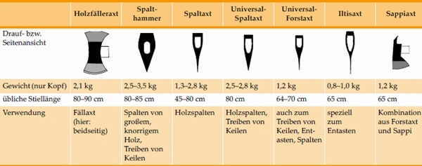

Für die verschiedenen Einsatzzwecke werden unterschiedliche Äxte angeboten.
Holzäxte
 Holzäxte
Quelle: TFZ - Technologie- und Förderzentrum Bayern
Zum Fällen der Bäume wird eine Motorsäge und selten eine Axt verwendet. Zur Weiterverarbeitung werden verschiedene Äxte und Holzspalter benötigt.
Für die verschiedenen Einsatzzwecke werden unterschiedliche Äxte angeboten. Bei der Arbeit im Forst kommen vor allem die Universal-Forstaxt, die Iltisaxt und die Sappiaxt in Frage, da diese Äxte leicht sind und für das Entasten verwendet werden können. Die Sappiaxt besitzt einen Sappihaken, um schwächeres Holz zu wenden oder vorzuliefern. Die Holzfälleraxt wird dagegen heute außer bei Holzfällermeisterschaften kaum noch benützt. Bei häufigen Keilarbeiten oder wenn das Holzspalten bereits im Wald manuell erfolgen soll sind andere, schwerere Axttypen vorteilhafter, während eine normale Spaltaxt oder eine Iltisaxt hierbei leicht beschädigt und unbrauchbar werden kann.
Bei der Wahl der Axt ist auch auf den richtigen Stiel zu achten. Er ist aus Eschen- oder Hickoryholz, bei Spezialäxten auch aus Vinyl. Die Stiellänge wird individuell abgestimmt, sie sollte ungefähr gleich der Armlänge sein. Je größer die Kraftausübung sein soll, desto länger ist der Stiel.
Für das Spalten von Hand werden Spaltäxte und Spalthammer mit dazugehörigen Keilen verwendet. Bei großen Klötzen aus Weich- und Hartholz wird ein Spalthammer mit seinem großen Gewicht verwendet. Bei kleineren Klötzen, die man mit einem Schlag spalten kann, wird die leichtere Spaltaxt verwendet. Für Hartholz wird eine etwas dickere Klinge als für Weichholz gewählt. Es gibt auch Spaltäxte, die für beide Holzarten geeignet sind. Die Spaltäxte müssen für den Zweck geeignet sein, damit sie beim Treiben von Keilen nicht  beschädigt und unbrauchbar werden.
