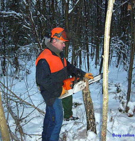

Die Motorsäge (Kettensäge) ist das wichtigste Gerät zum Fällen von Bäumen und dem Zuschneiden der Holzscheitlängen. Auf Grund des hohen Unfallrisikos, ist es für Selbstwerber in den meisten Bundesländern vorgeschrieben, einen "Motorsägenschein" vorzulegen, bevor man von der Forstverwaltung Holz zugewiesen bekommt.
Motorsäge - Kettensäge
Quelle: TFZ - Technologie- und Förderzentrum Bayern

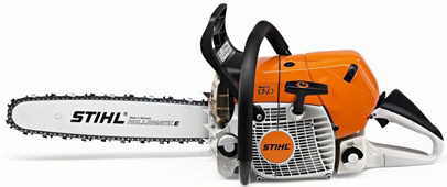

Motorsäge
 Motorsäge
Quelle: ANDREAS STIHL AG & Co. KG

Motorsägen für die Selbstwerbung haben eine Leistung von 1,5 bis 3 kW in Frage. Diese Sägen sind mit einer elektronischen Zündanlage, Kettenbremse und automatischen Kettenschmierung ausgestattet. Es sollte immer eine Sicherheitskette, die die Rückschlaggefahr der Motorsäge vermindert, verwendet werden, .Die empfohlene Schwertlänge liegt bei 30 bis 40 cm (Profisägen bis 120 cm).

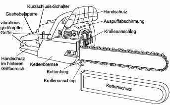

Die Säge sollte folgende Sicherheitsmerkmale erfüllen:
  •  Antivibrationsgriffe
  •  Sicherheitskette (reduzierte Rückschlaggefahr)
  •  Schutzköcher (verhindert Verletzungen an der scharfkantigen Kette beim Transport)
  •  Gashebelsperre (verhindert eine Gefährdung durch ungewolltes Gasgeben)
  •  Kettenfangbolzen (ist am Ketteneinlauf montiert und fängt eine gerissene Kette auf)
  •  Kettenbremse (bietet Schutz, falls die Säge unerwartet nach oben ausschlägt. Diese Gefahr besteht vor allem, wenn versucht wird, mit der Schienenspitze zu sägen)
