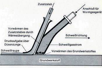

Im Gegensatz zum Fächelschweißen wird der Schweißzusatzwerkstoff bei dem Ziehschweißen "maschinell" der Naht zugeführt.
Ziehschweißen
 Ziehschweißen
Quelle: DVS e. V.
Bei dem Ziehschweißen wird der Scheißzusatz durch ein Führungsrohr in der Heißluftdüse (Warmgasdüse) geführt. Die Heißluft erwärmt den Schweißzusatz und das Grundmaterial und plastifiziert beide Materialien. Der plastifizierte Schweißzusatz wird durch die Düsenzunge auf das Grundmaterial gedrückt. Bei dickwandigen Kunststoffteilen können mehrere Schweißlagen notwendig werden. Durch dieses Verfahren ist eine schnelle Schweißung möglich.
