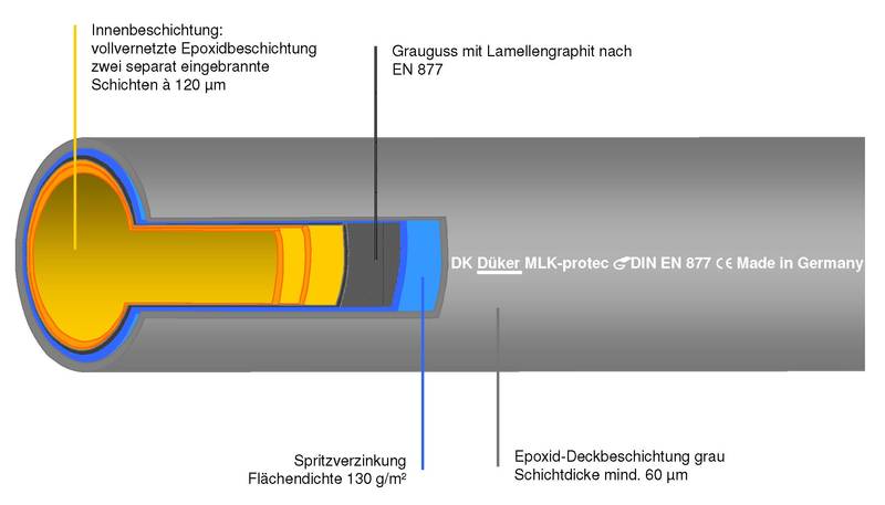

Die MLK Abflussrohre und Formstücke (KML) sind außen und innen so geschützt, dass sie bei fetthaltigen Abwässern eingesetzt werden.
MLK-protec Abwasserrohrsystem
Quelle: Düker GmbH & Co. KGaA
Die fetthaltigen Abwässer von Großküchen und ähnlichen Betrieben sind problematisch. Hier können die chemischen Reaktionen, die bei hoher Fettbelastung auftreten können, dem Rohr und den Formstücken keinen Schaden zufügen. Erkaltete Fette können Leitungen verstopfen. Diese Fettablagerungen verschlechtern die Belüftung des Leitungssystems.
Die Zuleitung zum Fettabscheider, der alle hinter ihm liegenden Leitungen und das öffentliche Kanalnetz schützt, sind die am stärksten belasteten Abflussleitungen in einem Gebäude. SML ist hier nicht geeignet. Hier kann das MLK-Rohrsystem mit protec-Beschichtung eingesetzt werden.
Diese MLK-protec Rohre sind innen mit einem komplett überarbeiteten, ockerfarbenen Epoxid versehen. Zwei Schichten zu je 120 µm werden nacheinander separat aufgebracht und eingebrannt. Eine aufwändige Vorbehandlung des Gusseisens erreicht eine optimale Haftung der Beschichtung. Die Rohrkante wird angefast und ebenfalls mit Epoxid beschichtet, so dass auch sie perfekt geschützt ist.
Außen haben die MLK-protec Rohre eine Spritzverzinkung mit einer Flächendichte von mind. 130 g/m² und darüber eine Epoxid-Deckbeschichtung von mind. 60 µm. Diese Außenbeschichtung ist für die Erdverlegung bis Bodenklasse II geeignet.
Die MLK-protec Formstücke sind innen und außen mit einer hochwertigem Pulverepoxid beschichtet.
