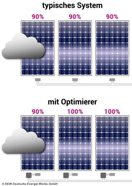

Einsatz von Leistungsoptimierern
Quelle: DEW Deutsche Energie Werke GmbH
Ein PV-Optimierer hat eine direkte Wirkung auf das Solarmodul. Diese kleinen Geräte sind direkt am Modul installiert und sorgen dafür, dass diese möglichst an ihrem MPP (Maximum Power Point) arbeiten. Dies ist der Punkt, an dem die Solaranlage die optimalen Erträge liefert. Er kann die Erträge der Photovoltaikanlage um bis zu 25 % verbessern und ist zudem ein wertvoller Schutz für das jeweilige Modul. Für kleine oder mittlere Photovoltaikanlage ist der Leistungsoptimierer geeignet, die Erträge der Module zu überwachen.
Leistungsoptimierer sind DC-DC-Wandler. Sie wandeln den in den Modulen erzeugten Gleichstrom in Gleichstrom mit einer anderen Spannung um. Sie werden meist verwendet, wenn Module in einem String geschaltet sind, jedoch ungleiche Erträge erzielen. Normalerweise ist die Verschaltung von Modulen zu einem String unproblematisch. Denn sind alle Module nach Süden ausgerichtet und unverschattet, erzielen sie zumeist ähnliche Erträge und der MPP kann zentral über einen String-Wechselrichter geregelt werden. Ist ein Modul des Strings jedoch anders ausgerichtet oder verschattet, wirkt sich die Verschattung des Moduls auch auf die anderen Module einer Reihe aus, denn, das schwächste Modul bestimmt die Leistung im gesamten String.
Findet die Auswahl des Leistungsoptimums (MPP) hingegen nicht mehr am Wechselrichter, sondern durch einen Leistungsoptimierer am einzelnen Modul statt, erzielt nur noch das verschattete Modul eine geringere Leistung, denn der Leistungsoptimierer sorgt dafür, dass alle Module im String mit ihrer maximalen Leistung zur Gesamtleistung beitragen.
