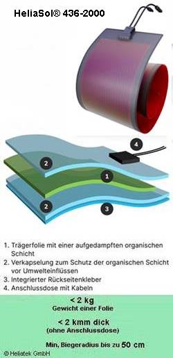

Oft ist es schwierig, eine paasnede Solarlösung zu finden. Viele Flächen an Gebäuden sind nicht nutzbar. So haben Dächer eine geringe statische Tragfähigkeit, runde Dachformen, Fassaden, gewölbte Flächen oder Untergrundmaterialien, die nicht durchdrungen werden dürfen. Um diese Flächen für die Erzeugung von Solarstrom zu nutzen, hat die Heliatek GmbH eine innovative Solartechnologie (Solarfolie) entwickelt, die dieses Potenzial zu erschließen.
HeliaSol® 436-2000
 HeliaSol® 436-2000
Quelle: Heliatek GmbH
Oft ist es schwierig, eine paasnede Solarlösung zu finden. Viele Flächen an Gebäuden sind nicht nutzbar. So haben Dächer eine geringe statische Tragfähigkeit, runde Dachformen, Fassaden, gewölbte Flächen oder Untergrundmaterialien, die nicht durchdrungen werden dürfen. Um diese Flächen für die Erzeugung von Solarstrom zu nutzen, hat die Heliatek GmbH eine innovative Solartechnologie entwickelt, die dieses Potenzial zu erschließen.
Hier handelt es sich um ein weltweit erstes OPV Produkt "HeliaSol®", das vom TÜV Rheinland nach IEC 61215 in Verbindung mit der IEC 61730 zertifiziert wurde. Das Ziel ist, jedes Gebäude zu einem Null-Energie-Gebäude zu machen, das sich selbst mit sauberer Energie versorgt.
Die PV Module wurden nach den spezifischen Kriterien für Haltbarkeit und Sicherheit basierend auf klar definierten beschleunigten Belastungstests wie Feuchte-Wärme, mechanische Belastung, PID, UV- oder Hageltests geprüft.
HeliaSol ist mit einem integrierten Rückseitenkleber ausgestattet und kann einfach auf die gewünschte Gebäudeoberfläche geklebt werden. Für die Installation benötigen Sie keine speziellen Werkzeuge oder eine besondere Unterkonstruktion. Eine Durchdringung des Daches oder eine Hinterlüftung zur Kühlung ist nicht erforderlich. HeliaSol kann auf verschiedene Materialien geklebt werden, wie z. B. Metall, Beton, Membrane, Glas, Bitumen und andere Untergründe auf Anfrage.
Die Installation in wenigen Schritten auszuführen.
1. Vorbereiten der Installationsfläche
2. Positionieren der Solarfolie auf der Installationsfläche
3. Entfernen der Schutzfolie des integrierten Rückseitenklebers
4. Fixieren der Solarfolie mit einer Rolle
Die Installation muss durch einen autorisierten Fachmann gemäß Benutzerhandbuch durchgeführt werden.
