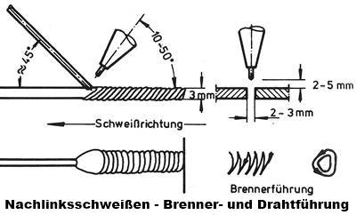

Nachlinksschweißen (Linksschweißen) kommt bei Stahlrohren bis zu 3 mm Wanddicke, die in "normalen" Warmwasserheizungen vorhanden sind, zum Einsatz.
Linksschweißen
 Linksschweißen
Quelle: Bosy

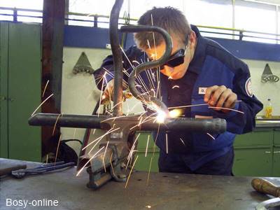

Schweißen einer Abzweigung
Quelle: Bosy
Nachlinksschweißen (Linksschweißen) kommt bei Stahlrohren bis zu 3 mm Wanddicke, die in "normalen" Warmwasserheizungen vorhanden sind, zum Einsatz. Die Flamme zeigt in Schweißrichtung, wodurch das Schmelzbad außerhalb der höchsten Temperaturzone liegt und so klein gehalten werden kann. Die Flamme schmilzt die Ränder des Materials ab, wobei die Brennerspitze im Kreis oder in Halbkreisen geführt wird. Der Schweißdraht wird vor der Flamme links geführt und unter dem Flammenkegel mit tupfenden Bewegungen in das Schmelzbad abgeschmolzen. Die fertige Schweißnaht befindet sich rechts.
Bei Materialdicken über 3 mm ist ein Durchschweißen nicht möglich. Es bildet sich keine Wurzel, wodurch die Festigkeit der Naht zu gering ist. Hier sollte das Rechtsschweißen eingesetzt werden.
