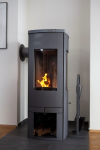

Die verbreitetste Form, mit erneuerbaren Energien zu heizen, ist feste Biomasse in Form von Holz. <br />Bild: ZVSHK
Bild: ZVSHK

Biomasse ist die verbreitetste Form erneuerbarer Heizungstechnologien in Deutschland. Das liegt aber nicht am Umweltbewusstsein, sondern am guten alten Holz. Der Anteil erneuerbarer Wärme am Gesamtmarkt beträgt knapp 15 Prozent. Gut 90 Prozent davon decken Holz und Holzprodukte ab – und das in etwa 14 Millionen Einzelraumfeuerstätten, wie Kamine, Kaminöfen oder Kachelöfen amtlich bezeichnet werden. Fast 90 Prozent davon sind wiederum schon Bestandteil solcher hybrider Heizsysteme oder dienen der Erwärmung eines einzelnen Raumes. Der Einsatz von Holz als Kopplungsvariante für ein zu erneuerndes Heizsystem ist also eigentlich ein alter Hut. Planerisch richtet sich der Einbau einer Holzheizung nach der Heizlastberechnung. Berücksichtigt werden muss eine gesonderte Abgasanlage, die deutlich höhere Temperaturen als etwa eine Gas-Brennwerttechnik bewältigen muss.
  • Vorteile: hohe Preisstabilität auf niedrigem Niveau, primärenergetisch in der EnEV sehr gut bewertet
  • Nachteile: Investition hoch (bei Pellet oder Hackschnitzel etwa das Dreifache gegenüber Gas- oder Öl-Brennwert), Nachhaltigkeit durch Grauimporte insbesondere aus Osteuropa nicht immer gewährleistet, kann unter kommunale Verbrennungsverbote fallen
