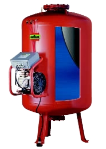

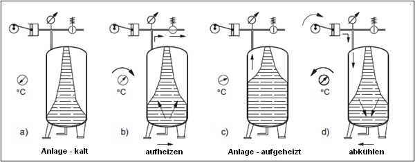

Der Druck im Membrandruckausdehnungsgefäß wird durch einen Kompressor erzeugt.
Ablaufschema
 Ablaufschema
Kompressorgesteuerte Druckhaltung;<br />Ausdehnungsgefäß mit tauschbarer<br />Blasenmembrane (Vollmembrane)
Quelle: Reflex
Der Druck im Membrandruckausdehnungsgefäß wird durch einen Kompressor erzeugt. Dadurch wird der zulässige Druck im optimalen Bereich (+/- 0,2 bar) gehalten. So kann das Nennvolumen des Ausdehnungsgefäßes bis zu ca. 90 % zur Aufnahme des Ausdehnungswassers genutzt werden.
Diese Systeme werden aber nur in Großanlagen (1 bis 20 MW) eingesetzt, wobei die Betriebsdrücke bis 5 bar sind.
