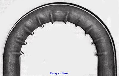

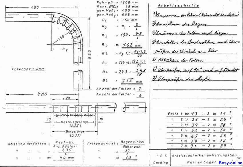

Der Faltenbogen wurde (wird) hauptsächlich für Dehnungsbogen (L-, U- oder Omega-Bogen) eingesetzt.

Der Faltenbogen wurde (wird) hauptsächlich für Dehnungsbogen (L-, U- oder Omega-Bogen) eingesetzt. Der Bogen wird ohne Sandfüllung hergestellt. Bei dieser Biegetechnik wird die Rohrwandung an der Bogenaußenseite nicht gestreckt und behält die volle Wandstärke. Nachteilig wirken sich die Falten für den Zeta-Wert aus, denn sie ergeben einen höheren Widerstand aufgrund der verwirbelten Flüssigkeit.
