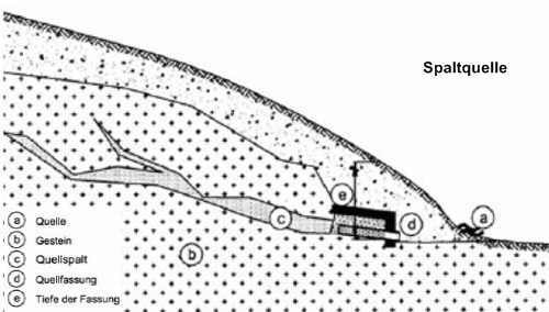

Bei einer Spaltquelle (Höhlen-, Kluft-, Karst- oder Felsenquelle) tritt das Wasser aus einer im festen Gestein befindlichen Spalte auf natürlicher Weise an die Geländeoberfläche aus.
Spaltquelle
 Spaltquelle
Quelle: Österreichisches Normungsinstitut
Bei einer Spaltquelle (Höhlen-, Kluft-, Karst- oder Felsenquelle) tritt das Wasser aus einer im festen Gestein befindlichen Spalte auf natürlicher Weise an die Geländeoberfläche aus. Die Quellenfassung wird abhängig von den geologischen Gegebenheiten in einem "Stollen", "Graben" oder einer Quellstube durchgeführt.
