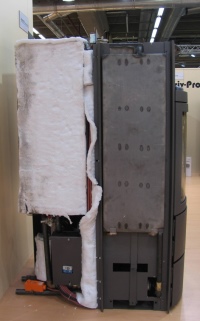

Kaminofen mit Wassertasche.<br />Bilder: fy
Bilder: fy

Nötig ist dafür eine Wassertasche, also ein ins Heizungssystem einzubindender Wasserbehälter, der direkt am Kaminofen angebracht ist und durch dessen Wärmeabgabe aufgeheizt wird. Die Hydraulik der Heizung befördert dann dieses erwärmte Wasser in den Kreislauf. Gut eingerichtete Kamine können so – etwa ausreichend fürs Heizen in der Übergangsgszeit – bis 70 Prozent ihrer Wärme ins Heizungssystem abgeben, 30 Prozent in den Aufstellraum – eben für die Gemütlichkeit. Und diese 30 Prozent sind vollkommen ausreichend. Bei einem Kamin mit rund 15 kW Heizleistung wären das abzüglich der Verluste immerhin 4 kW. Das garantiert Temperaturen deutlich jenseits der 22 °C auch in nicht ganz kleinen Wohnzimmern.
