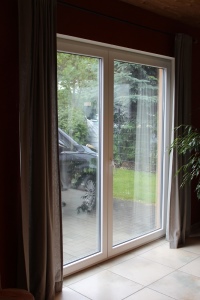

Folien wie an diesem Fenster bieten zwar einen wirksamen Sonnenschutz, sind aber wenig flexibel. <br />Bider: fy
