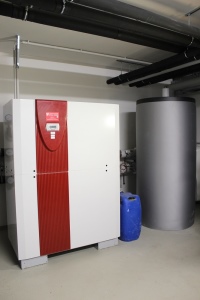

Wärmepumpen können auch in Bestandsgebäuden nachgerüstet werden, wie hier bei einer zu einem Wohngebäude umgebauten Schule. Bild: Ub

Im Neubau ist die Wärmepumpe nach Erdgas die zweitbeliebteste Wärmequelle. Dabei ist sie, je nach Strommix, in den seltensten Fällen rein regenerativ. Dennoch wird sie fördertechnisch als solche betrachtet. Derzeit leidet die Technologie, wie schon oben beschrieben, unter einem hohen Strompreis. Selbst mit 20 Eurocent je kWh für einen Wärmepumpentarif ist sie bei einer Jahresarbeitszahl von Vier kaum wirtschaftlicher als ein Gas-Brennwertgerät. Der Vorteil ist jedoch, dass Luft-Wasser-Wärmepumpen inzwischen nicht mehr kosten als solch ein Kessel. Und: Zumindest Solewärmepumpen können im Sommer ein Haus zu äußerst geringen Kosten kühlen. Das kann kein anderes regeneratives Heizsystem.
Planerisch ist bei Luft-Wasser-Wärmepumpen insbesondere die Heizlast zu beachten und, aufgrund des Schallschutzes, der Abstand zu benachbarten Grundstücken. Bei erdbasierten Systemen kommt noch die Auslegung der Sonden hinzu.
