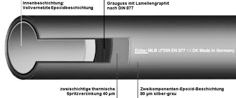

Die MLB Abflussrohre und Formstücke (BML Brückenrohr) werden bei Brücken-, Tunnel- und Straßenbauten eingesetzt.
MLB-Rohr
 MLB-Rohr
Quelle: Düker GmbH & Co. KGaA
Die MLB Abflussrohre und Formstücke (BML Brückenrohr) werden bei Brücken-, Tunnel- und Straßenbauten eingesetzt. Da in diesem Bereich Streusalze und saure Abgase auf die Rohre einwirken, sind sie und die Formstücke außen mit einer Spritzverzinkung von mind. 40 µm Stärke und einer Deckschicht (Zweikomponenten-Epoxidbeschichtung silber-grau) von mind. 80 µm versehen. Innen sind die Rohre und Formstücke mit einer vollvernetzten Epoxidschicht versehen.
Das System wird mit Nennweiten von DN 100 bis DN 500 bzw. 600 angeboten. Es ist auch für die Erdverlegung geeignet. Hier sind geeignete Inox-Verbindungen einzusetzen, die auch für die Verlegung bei Brückenbauten verwendet werden müssen.
