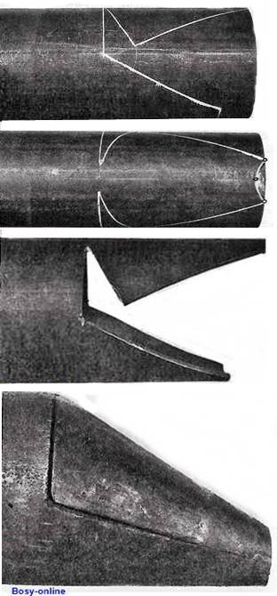

Einziehungen sind Reduzierungen verschiedener Rohrnennweiten. Für Stahlrohre können sie durch verschiedene Arbeitstechniken handwerklich angefertigt werden, so z. B. durch Stauchen, Herstellen von Keilen oder speziellgeformte Ausschneidungen.
Einziehung durch Keile

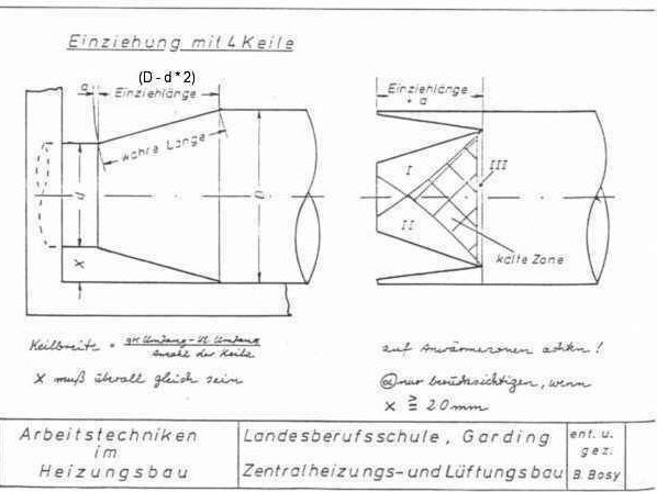

Einziehung mit 4 Keile
Quelle: Bosy

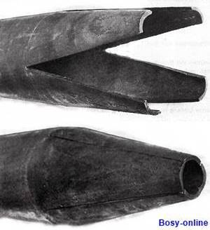

Einziehungen mit zwei keilförmigen Keilen
Quelle: Bosy
Bei den Einziehungen mit zwei keilförmigen Keilen werden trichterförmige Übergangsstücke geformt. Hierbei ist die Einzielänge, wenn nichts anderes angegeben ist, ca. der doppelte Unterschied der Rohrweiten. Für diese Einziehungen sind spezielle Berechnungen notwendig.

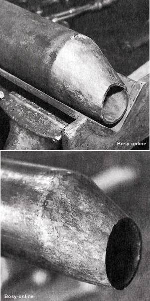

Einziehung durch Stauchen
Quelle: Bosy
Bei kleineren Rohrweiten (bis ca. DN 50) können konzentrische und zentrische Einziehungen durch das Stauchen des Materials hergestellt werden. Hierbei sollte die Einzielänge nicht größer als der doppelte Unterschied der Rohrweiten sein. Das Erwärmen wird abschnittsweise durchgeführt.
