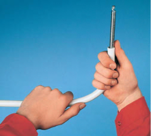

Rohrbogen und hier besonders mit kleinen Biegeadien können bei Kupfer- und Metallverbundrohre auch mit einer Biegefeder gebogen werden.
Biegen enger Bögen mit Innen-Biegefeder
Quelle: BitSign GmbH
Außen-Biegefeder
 Außen-Biegefeder
Quelle: Uponor GmbH
Rohrbogen und hier besonders mit kleinen Biegeradien können bei Kupfer- und Metallverbundrohre auch mit einer Innen-Biegefeder gebogen werden. Dabei wird die Feder eingeschoben und das Rohr eng gebogen. Die Feder wird anschließend herausgezogen.
Eine andere Art ist das Biegen mit einer Außen-Biegefeder. Diese wird über das Rohr gesteckt und kann so an jeder Stelle des Rohrs eingesetzt werden. Durch den Einsatz der Außen-Biegefeder ist das Rohr in einem einzigen Arbeitsschritt zu biegen.
