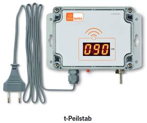

t-Peilstab
 t-Peilstab
Quelle: esyoil GmbH

Ein elektronischer Peilstab setzt sich immer mehr durch. Dieses Füllstandsmessgerät ist für nahezu alle Flüssigkeiten einsetzbar.
Bei dem e-Peilstab und t-Peilstab wird der Füllstand nach dem hydrostatischen Prinzip ermittelt. Mittels einer Pumpe wird etwas Luft in den Tank geblasen, wodurch die im Tank befindliche Messleitung geleert wird. Der Gegendruck der Flüssigkeit am Tankboden wird von einem Sensor im Gerät aufgenommen. Dadurch kann die Füllhöhe im Tank angegeben und auch gesendet werden.
