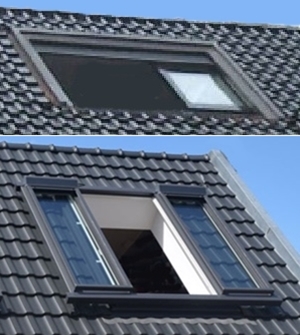

Dachschiebefenster - Indach / Aufdach
Quelle: Bosy

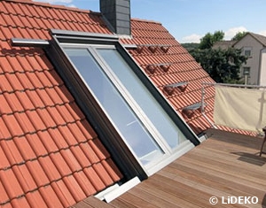

Dachschiebefenster - Balkonausstieg
Quelle: LiDEKO - Friedrich Amelingmeyer Metallbau GmbH

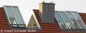

Dachhubschiebefenster
Quelle: Hubert Schneider GmbH

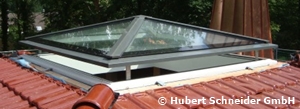

Hebeelement im Dachfirst

Bei einem einfachen Dachschiebefenster wird eine Scheibe über eine feststehende Scheibe geschoben.
Bei dem Indachschiebefenster handelt es sich um ein- oder zweiflügelige Dachschiebefenster, die in der Dachfläche verschwinden. Das Fenster schiebt sich ein- oder beidseitig in die Dachverkleidung, so dass es bis auf die Griffe und deren Rahmenteil nicht mehr zu sehen ist. Die beiden Fensterflügel lassen sich separat öffnen.
Bei dem Aufdachschiebefenster werden das oder die Fensterflügel auf Schienen über das Dach geschoben. In der der geöffneten Stellung ist dieses Dachfenster vom Innenraum aus nicht mehr sichtbar.
