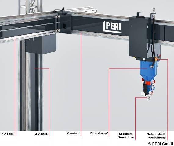

3D-Betondrucker-BOD2
Quelle: PERI GmbH

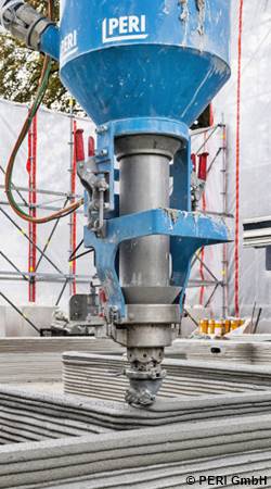

Quelle: PERI GmbH
Mit optimierten Düsen können auch glatte Oberflächen gedrucke werden
Quelle: PERI GmbH
