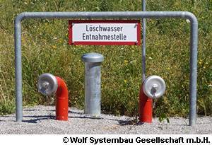

Löschwasserentnahmestelle - Löschwasserbehälter
Quelle: Wolf Systembau Gesellschaft m.b.H.

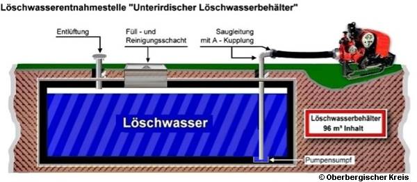

Unterirdischer Löschwasserbehälter
Quelle: Oberbergischer Kreis
