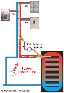

Die Installation der Zirkulationstechnik System Plpe in Pipe ist sehr einfach und kann auf zwei Arten durchgeführt werden, je nach der Beschaffenheit der örtlichen Gegebenheiten durch Einziehen oder Einschieben des Inliners.
Innenliegenden Zirkulation mitSystem Pipe in Pipe
Quelle: HD Spiegel Innovation
Die Installation der Zirkulationstechnik System Plpe in Pipe ist sehr einfach und kann auf zwei Arten,durchgeführt werden. je nach der Beschaffenheit der örtlichen Gegebenheiten durch Einziehen oder Einschieben des Inliners. Die innenliegende Rohr ist ein PE-Xc Rohr in d 8 x 1 mm oder d 12 x 1,2 mm und mit verschiedenen Komponenten erhältlich.
In welcher Dimension das Versorgungssystem auszulegen ist, hängt vom Spitzenvolumenstrom des warmen Trinkwassers ab. Die Montage des Inliners ist entweder von der obersten Etage oder vom Keller aus möglich. Darüber hinaus lässt sich die Leitung nach der Druckprobe vollständig entleeren. Bei einer späteren Aufstockung oder Sanierung ließe sich der Inliner ersetzen.
