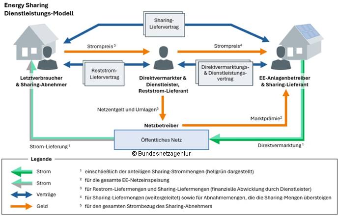

Durch die neue Regelung zum Energy Sharing darf ab Juni 2026 der eigene Solarstrom mit den Nachbarn geteilt werden.Energy Sharing ist die Bezeichnung für die "gemeinsame Nutzung" von Strom aus erneuerbaren Energien-Anlagen bezeichnet (§ 42c EnWG). Anders als bei anderen Modellen wird der Strom nicht im selben Haus erzeugt und verbraucht, stattdessen erfolgt beim Energy Sharing die Lieferung des Stroms über das Netz.
Abwicklungs-Beispiel Dienstleistungs-Modell: Die folgende Abbildung zeigt exemplarisch eine Abwicklungsvariante auf, in der der Sharing-Lieferant seinen Direktvermarkter umfassend als Sharing-Dienstleister beauftragt: Dieser kümmert sich um die Abnahme und Bilanzierung der EE-Einspeisung, um die Abwicklung der Sharing-Belieferung (sowohl hinsichtlich der Strommengen als auch hinsichtlich der finanziellen Abwicklung) sowie um die Vermarktung übersteigender EE-Mengen. Er wird zudem vom Sharing-Abnehmer beauftragt, ihn mit den ergänzenden Reststrom-Mengen zu beliefern.
Quelle: Bundesnetzagentur
