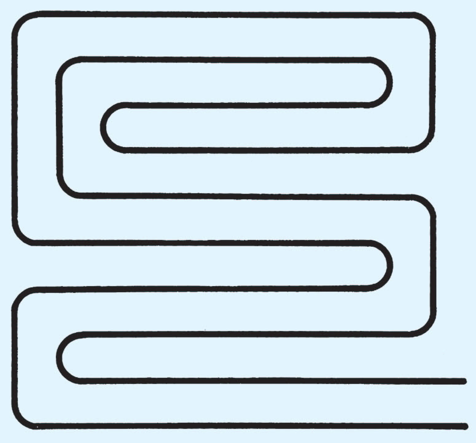

Häufig findet man auch Verlegeformen, die im Prinzip reihenförmig sind, jedoch durch eine alternierende Verlegung eine größere Flexibilität in Bezug auf die Gestaltung der Bögen ermöglichen.
Abb. 1. Sonderform einer Rohrverlegung.
Häufig findet man auch Verlegeformen, die im Prinzip reihenförmig sind, jedoch durch eine alternierende Verlegung eine größere Flexibilität in Bezug auf die Gestaltung der Bögen ermöglichen (Abb. 1.). Auf die gesamte Wärmeleistung eines Raumes bezogen hat die gewählte Verlegeart kaum einen Einfluss. Unterschiede ergeben sich lediglich in der Wärmeverteilung innerhalb eines Heizkreises.
Die gewählte Verlegeform muss auf jeden Fall den kleinsten zulässigen Biegeradius des Heizrohres zulassen.
