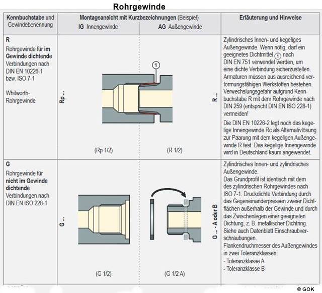

Rohrgewinde
Quelle: GOK Regler- und Armaturen-Gesellschaft mbH & Co. KG
