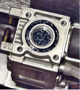

Partikel im Gasfilter
Quelle: DBI Gas- und Umwelttechnik GmbH

Eine Partikelbildung an der Innenoberfläche von Kupferleitungen in Gas-Hausinstallation (Kundenanlagen) wird immer wieder festgestellt. Wenn sich die Partikel im Filter an der Gasarmatur sammeln, kommt es zur Störungsmeldung, also zum Ausfall des Gasgerätes. Der Grund der Partikelbildung ist nicht konkret erforscht. Es wird angenommen, dass im Schwefelgehalt (z. B. Odormittel), der zu einer Taupunktkorrosion (Säurekondensatkorrosion) führen kann, der Grund zu finden ist. Auf der Rohrinnenoberfläche befindet sich eine homogene, schwarze, matt glänzende Schicht (Dicke: << 10 µm, ~2 – 3 µm), die bei entsprechend dicker Schicht Risse bilden und abplatzen.
