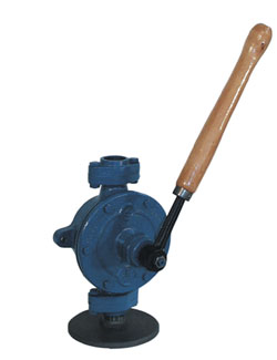

Flügelpumpen (Drehschieberpumpe, Flügelzellenpumpe) werden als zwei- oder vierfachwirkende Pumpe mit Klappenventilen, Kegelventilen oder Ventilkugeln angeboten.
Flügelpumpe
 Flügelpumpe
Quelle: Wetterauer Pumpenbau GmbH

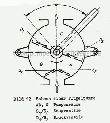

Funktion - Flügelpumpe
Quelle: Pumpen & Service Kolpin
Flügelpumpen (Drehschieberpumpe, Flügelzellenpumpe) werden als zwei- oder vierfachwirkende Pumpe mit Klappenventilen, Kegelventilen oder Ventilkugeln angeboten. Doppelt wirkende Flügelpumpe mit Holzgriff werden hauptsächlich für reines Wasser, Kraftstoffe und dünnflüssige Öle verwendet. Besondere Ausführungen sind auch für Laugen, Amoniakwasser, konzentrierte Schwefelsäure, Seewasser, Lebensmittel, Säfte, Medien die Rostansatz hervorrufen geeignet.
Bei mehr als 2 m Saughöhe ist ein Fußventil erforderlich. Die maximale Gesamtförderhöhe beträgt 20 m, wobei hiervon 7 m auf die Saughöhe entfallen können.
Für den Einsatz als Fasspumpe ist ein Saugrohr, Fassspund und Eisenfassanschlussgewinde R 2 erforderlich.
Funktion
Eine doppeltwirkende Flügelpumpe arbeitet mit schwingendem Kolben. Dieser Kolben ist in Form eines Flügels ausgebildet und schwingt um 90° hin und her. Die Betätigung erfolgt meist manuell. Die Druckventile (Klapp- und Kegelventile) sind in dem Flügel untergebracht und die Saugventile im Pumpengehäuse. Die Wirkungsweise ist der Kolbenpumpen gleichzusetzen, nur sind sie mehrfach.
Bei Linkbewegung des Handhebels öffnet sich das rechte Saugventil S2 und die Förderflüssigkeit dringt in den Pumpenraum ein. Dabei wird die gleiche Menge aus dem Pumpenraum C in die Druckleitung gedrängt und Flüssigkeit aus dem Raum B durch das Druckventil D1 in den Raum C gedrückt. Bei Rechtsbewegung des Handhebels erfolgt die gleiche Förderung umgekehrt.
Man unterscheidet:
  • doppelt wirkende Flügelpumpen,
  • vielfachwirkende Flügelpumpen.
